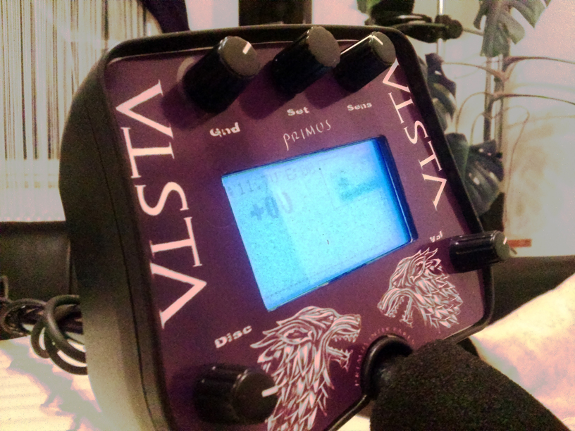

Meine Abwesenheit im Forum die letzten Tage hatte einen Grund, den ich euch heute endlich vorstellen kann!   Cool
Einige von euch wurden, während des Aufbaus der VDI Einheit, ja schon mit Fragen gelöchert. An dieser Stelle nochmals DANKE an die Bastler!
Eines war 100% klar: Integriertes VDI oder gar keines!
Ich hatte den Platz im Gehäuse allerdings wesentlich großzügiger eingeschätzt. Zum Schluss wurde es aber wirklich eine sehr knappe Kiste das VDI-Board + Display unterzubringen!
Mein altes Atmega Evaluationsboard (noch Seriell) war inzwischen ebenfalls vollkommen inkompatibel mit meiner verfügbaren Hardware und hat mir tagelang die Nerven geraubt. Die Fräse wollte nicht wie ich und hat fast mein letztes stückchen Plexiglas ge/ zerfressen und und und... Alles in allem bin ich wirklich froh das es nun langsam dem Ende zugeht und nur noch einige "kosmetische" Details anstehen.
Möchte noch anmerken dass das Design noch nicht endgültig ist. Wird vermutlich noch kleine Änderungen bezgl. der Potianordnung geben und aufgrund der Bautiefe des Pinpoint-Tasters, wurde dieser vorübergehend entfernt. In naher Zukunft wird er gegen einen Folientaster direkt im bedruckten Frontlayout oder einen kapazitiven Taster ersetzt. Aaber jetzt gehts erstmal für ein paar Wochen Frankreich unsicher machen!  Reiter
PeaceVista PrimusPeace
http://666kb.com/i/crkb05i5c99ocdxsm.jpg
 Vista Smart + VDI = Vista Primus!

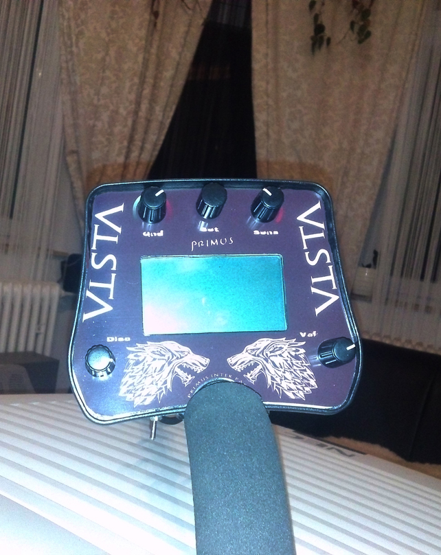

Hinzugefügt 06. September 2014, um 01:00:03 Uhr:
Frontansicht möchte bei mir nicht mehr laden. Hänge das Bild nochmal an:
http://f.666kb.com/i/crkfqzwe3bedalniu.jpg
http://f.666kb.com/i/crkb0fbk7x9tosc46.jpg

06. September 2014, um 09:23:03 Uhr
schöne Arbeit.  Kannst Du uns mal ein Foto vom Innenleben machen?
LG Martin
06. September 2014, um 09:32:53 Uhr
 Applaus Wow, wirklich klasse Arbeit. Dreh doch mal ein kleines Video um das Teil mal in Action zu sehen. Super

Sieht doch super aus! Und kann dir die Arbeit nachfühlen... Man glaubt gar nicht wieviel Zeit bei sowas draufgehen kann Zwinkernd
Hoffe deine Tests sind erfolgreich und du Zufrieden.
Das Vista Logo find ich übrigens ne gelungene Idee also das mit dem T als I.
 Applaus
Danke fürs zeigen...
LG Fred
07. September 2014, um 18:35:03 Uhr
@Tempus, auch von mir ein Fettes Super!! ich weiß auch wie schwer es sein kann, manche Dinge die man sich vorstellt, in der Praxis umzusetzen. Finde Du hast saubere Arbeit geleistet. Weiter so!
