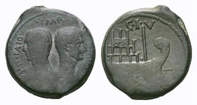

Huhu liebe Gemeinde,
dieses Wochenende waren Halbe Funde angesagt  Grinsend
Bräuchte die Bestimmung des halben Römer und wichtig ist das eine Kelten Münze auf der Hand ?
Heute gefunden und wir können es nicht recht zuordnen...
Was man schon mal ausschließen kann ist eine Plombe oder aufgeprallte Musketenkugel da es vermutlich ein anderes Material ist.
Naja hier gibt es ja ein paar Spezies  Zwinkernd
Danke schon mal.
Ach hier noch die Beifunde....

Die erste ist ein halbes Nemausus AS von Augustus und Agrippa von vor Chr.
Stellt den Sieg in der Seeschlacht über Ägypten dar, gg Cleopatra und Marcus Antonius.
Auf der Rückseite ist ein Krokodil in Ketten abgebildet.
Diese Münzen wurden oft halbiert, um mehr Kleingeld zu haben. War ein verbreitetes Legionärsgeld aus dieser Zeit
Sehe da auch noch ein Bruchstück eines römischen Beschlags...

Abend, Ich glaube nicht das Bild 1+2 Römisch ist, da ich keine Doppelköpfer kenne aus römischer Zeit kenne
Bild 13+14 ist eine Französische Louis XVI (Ludwig 16.) von 1774-1793 kann leider nicht lesen wieviel Deniers..
Könnten 2- oder 12 Deniers sein, deine ist von 1792

26. Oktober 2014, um 19:46:19 Uhr
 Römisch,Keltisch und sonstiges
http://www.acsearch.info/search.html?id=1780732
Octavian, with Julius Caesar, Æ Dupondius.
Octavian, with Julius Caesar, Æ Dupondius. Vienna, Gaul, 36 BC. Bare heads of Julius Caesar and Octavian, back to back; •IMP• above / Prow of quinquereme with elaborate superstructure and mast right; CIV above. RPC 517; SNG Copenhagen. 1. 18.89g, 30mm, 12h. Good Very Fine. Exceptional for this issue. Rare. The reverse of this piece could refer to one of several naval actions in 36 BC, but the most likely event to which it alludes is the action on September 3rd, when Agrippa defeated Sextus Pompey in a major naval engagement off Naulochus.

es gab schon Römische Münzen mit Doppelkopf        Zwinkernd
http://www.ma-shops.de/wallinmynt/item.php5?id=3908
Gruß xp 68

Sehr gut, Archaeoflieger!
Ich dachte mir gleich, dass diese Rückseite so gar nicht zu Nemausus passt!
Interessanter Fund. Spannend auch, dass diese Doppelkopf-Münzen - so wie auch der Nemausus Dupondius - so gerne halbiert wurden.
